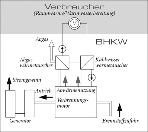

Funktionsweise:Der meist mit Erdgas betriebene Verbrennungsmotor treibt einen Generator an. Dabei wird Strom für den eigenen Bedarf oder zur Einspeisung ins Stromnetz erzeugt. Abwärme entsteht einerseits durch die Wasserkühlung des Verbrennungsmotors, andererseits durch die heißen Abgase, die mittels Wärmetauscher gekühlt werden. Der aufgeheizte Wasserstrom wird in das
Heizsystem eingespeist.

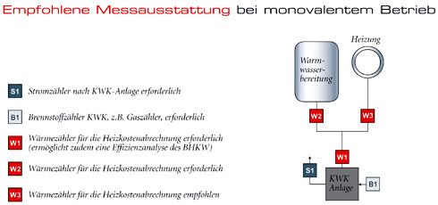

Betriebsformen:Monovalent, d.h. das BHKW deckt die gesamte Heizlast des Gebäudes ab

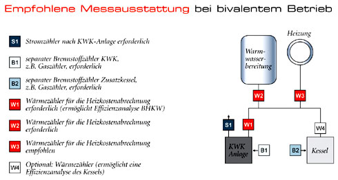

Bivalent, d.h. ein zusätzlicher Wärmeerzeuger, z.B. Heizkessel, unterstützt das BHKW

Thermischen Anteilmessen Minol empfiehlt dafür ganz klar die messtechnische Lösung: Geeichte Brennstoff-, Strom- und Wärmezähler ermitteln den umlagefähigen Kostenanteil für die Nutzwärme exakt und jederzeit nachvollziehbar. So ist eine fachlich einwandfreie, rechtlich sichere Abrechnung gewährleistet. Die Messtechnik hängt unter anderem von der Betriebsform der Heizungsanlage ab. Bei monovalentem Betrieb deckt die KWK-Anlage die gesamte Heizlast des Gebäudes ab, bei bivalentem Betrieb wird sie von einem zusätzlichen Wärmeerzeuger, beispielsweise einem Heizkessel, unterstützt.
Empfohlene Messausstattung bei monovalentem Betrieb
Empfohlene Messausstattung bei bivalentem Betrieb, hier KWK-Anlage und Heizkessel
