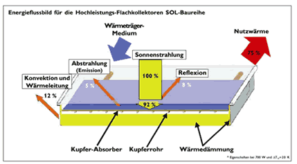

Wie funktioniert ein Flachkollektor?
Zu jeder Solaranlage gehört ein Solarkollektor, der das einfallende Licht (Globalstrahlung) in Wärme umwandelt.
Der Flachkollektor setzt sich aus der transparenten Abdeckung, dem Absorber, der Kollektorwanne und Wärmedämmung zusammen.
Der Absorber besteht, einfach ausgedrückt, aus einem beschichteten Kupferblech, welches das Licht absorbiert, in Wärme umwandelt und an das Wärmeträgermedium abgibt, das durch die hinten am Blech anliegende Verrohrung fließt.
Das Wärmeträgermedium wird in Rohren zum Speicher weitergeleitet. Dort durchströmt es die großflächigen Wärmeaustauscher des Speichers und überträgt die Solarwärme an das im Speicher befindliche Wasser. Das abgekühlte Wärmeträgermedium fließt zum Kollektor zurück, wo es sich erneut erwärmt.

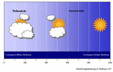

Einstrahlung
Direkte Strahlung (S)
Hierunter versteht man den Teil der Sonnenstrahlung, die ohne Steuung auf die Erdoberfläche fällt. Häufigkeit und Dauer sind für die Solartechnik die maßgebenden Werte.
Diffuse Strahlung (D)
Diese entsteht dadurch, dass ein Teil der direkten Strahlung beim Durchdringen der Atmosphäre auf verschiedene atmosphärische Schwebeteilchen trifft und in unterschiedliche Richtungen gestreut wird. Zwar ist die diffuse Strahlung schwächer als die direkte, sie kann aber dennoch zur Wärmeerzeugung genutzt werden.
Reflexionsstrahlung (R)
Reflexionsstrahlung ist die Strahlung, die von anderen Gebäuden oder Gegenständen auf den Kollektor reflektiert wird.
Wieviel Sonne kommt bei uns an?
Die Solarstrahlung, die senkrecht auf die Erde fällt hat eine Leistung von ca. 1.300 W/qm. In unseren Breiten erreichen uns davon 1.000 W/qm bei guten Bedingungen. Die Summe der direkten und diffusen Strahlung nennt man Globalstrahlung (S+D+R).

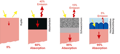

Was macht den Unterschied? - Die Beschichtung
Kollektoren in der heutigen Zeit werden fast ausschließlich selektiv beschichtet, damit bei der Umwandlung der Strahlung weniger Wärme ungenutzt verloren geht.
Bei herkömmlichen Beschichtungen wie z. B. Schwarzchrom fällt die Ausnutzung der Solarstrahlung im Vergleich zu der hochselektiven weitaus geringer aus.
Die besonderen Eigenschaften der hochselektive Beschichtung bewirken ein hohes Absorptionsvermögen (im sichtbaren Wellenlängenbereich) bei gleichzeitig geringer Emission (im infraroten Wellenlängenbereich). Einfach ausgedrückt ist die Beschichtung für das Licht durchlässig, für die Wärme jedoch praktisch unpassierbar. Darüber hinaus hat die hochselektive Beschichtung eine sehr lange Lebensdauer wie in Langzeittests nachgewiesen wurde.
