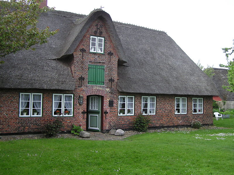

Spiele mit dem Gedanken das Reetdach von unserem Fachwerkhaus neu einzudecken. Kennt sich hier jemand zufällig aus? Was muss ich da beachten?
Hab hier mal geschaut. Find leider nichts...:(
Edit Admin:
da war auch keines,... ;)
Quelle: Wikipedia, Öömranghüs i Nebel, Tyskland
